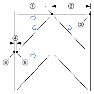

Eigenschaften von Strebenverbindungen
  1. Endknotenposition der Strebe
  2. Anfangsverbindung - Abstand oder Verhältnis
  3. Start der Verbindung mit referenziertem Element (Ende)
  4. Endverbindung - Abstand oder Verhältnis
  5. Ende der Verbindung mit referenziertem Element (Start)
  6. Position des Anfangsknotens von Streben
So ändern Sie Strebeneigenschaften
  1. Wählen Sie eine Strebe aus.
  2. Wählen Sie in der Eigenschaftenpalette unter Tragwerk eine Einstellung für Anfangsverbindung – Typ aus.
    • Abstand: Wenn der Anfangspunkt der Strebe am Träger positioniert wird, gibt dieser Wert den Abstand zwischen der festgelegten Eigenschaft Start der Verbindung mit referenziertem Element und dem Anfangspunkt der Strebe an.
    • Verhältnis: Wenn der Anfangspunkt der Strebe am Träger platziert wird, gibt dieser Wert die Position des Anfangspunkts als Prozentsatz der Trägerlänge an. Wenn Sie beispielsweise 0.5 eingeben, wird der Anfangspunkt auf halbem Wege zwischen den beiden Trägerenden platziert.
    Nachdem Sie eine Option ausgewählt haben, geben Sie einen Wert für Anfangsverbindung – Verhältnis oder für Anfangsverbindung – Abstand ein. Befindet sich der Anfangspunkt der Strebe auf einer Stütze, steht diese Option für das betreffende Strebenende nicht zur Verfügung.
  3. Wählen Sie einen Wert für die Eigenschaft Start der Verbindung mit referenziertem Element aus. Dieser gibt an, von welchem Ende des referenzierten Elements (dem Träger) aus der Abstand oder das Verhältnis gemessen wird.
    Anmerkung: Wenn der Anfangsknoten der Strebe mit einer Stütze oder Wand verbunden ist, können Sie die Ebene und den Versatz festlegen, um die Höhe des Punkts zu bestimmen.
  4. Wählen Sie in der Eigenschaftenpalette unter Tragwerk einen Wert für Endverbindung - Typ.
    • Abstand: Wenn der Endpunkt der Strebe am Träger positioniert wird, gibt dieser Wert den Abstand zwischen der festgelegten Eigenschaft Ende der Verbindung mit referenziertem Element und dem Endpunkt der Strebe an.
    • Verhältnis: Wenn der Endpunkt der Strebe am Träger platziert wird, gibt dieser Wert die Position des Endpunkts als Prozentsatz der Trägerlänge an. Wenn Sie beispielsweise 0.5 eingeben, wird der Endpunkt auf halbem Wege zwischen den beiden Trägerenden platziert.
    Nachdem Sie eine Option ausgewählt haben, geben Sie einen Wert für Endverbindung – Verhältnis oder für Endverbindung – Abstand ein. Wenn sich der Endpunkt der Strebe auf einer Stütze befindet, ist diese Option für das betreffende Strebenende nicht verfügbar.
  5. Wählen Sie einen Wert für die Eigenschaft Ende der Verbindung mit referenziertem Element aus. Dieser gibt an, von welchem Ende des referenzierten Elements (dem Träger) aus der Abstand oder das Verhältnis gemessen wird.
    Anmerkung: Wenn der Endknoten der Strebe mit einer Stütze oder Wand verbunden ist, können Sie die Ebene und den Versatz festlegen, um die Höhe des Punkts zu bestimmen.
