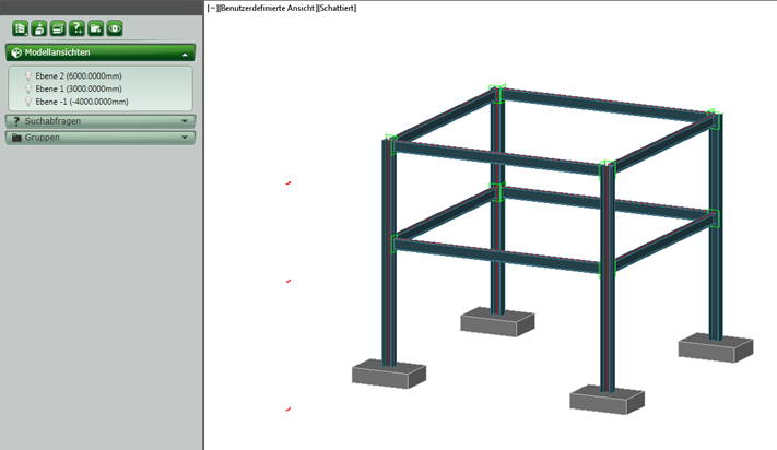

Die Advance Steel-Erweiterung überträgt Ebenen zwischen Revit und Advance Steel und behält dabei die Höhen für Ebenen und Verknüpfungen zwischen Ebenen und Objekten bei.
Ebenen werden mithilfe der Erweiterung zwischen Revit und Advance Steel übertragen. Bei der Übertragung wird die Höhe der Ebene und die Ebenenverknüpfung für Objekte beibehalten.
In Advance Steel werden die Ebenen vom Projekt-Explorer verarbeitet.
Beim Importieren in Revit wird die Ebene erstellt und Objekte werden entsprechend angehängt:
