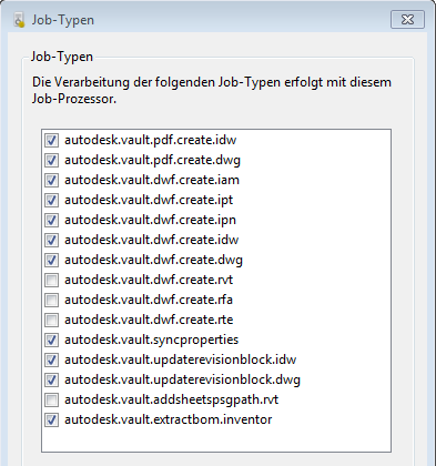

Anzeigen von Job-Typen mit dem Job-Prozessor
Sie können die vom Job-Prozessor verarbeiteten Job-Typen anzeigen, indem Sie das Dialogfeld Job-Typen aufrufen.
Zugriff auf das Dialogfeld Job-Typen
  1. Wechseln Sie auf der Arbeitsstation, auf der Jobs verarbeitet werden sollen, zum Windows®-Startmenü, und wählen Sie Autodesk Data Management ► Autodesk Job Processor [Edition] für Vault aus, um die Job-Prozessor-Anwendung zu starten.
  2. Wählen Sie Verwaltung ► Job-Typen, um das Dialogfeld Job-Typen zu öffnen. Falls die Arbeitsstation nicht über die erforderlichen Informationen zur Verarbeitung eines bestimmten Job-Typs verfügt, ist dieser Dateityp deaktiviert.
Die Job-Typen, die eine Arbeitsstation verarbeiten kann, werden durch ein Häkchen neben dem Typ im Dialogfeld Job-Typen angezeigt.
