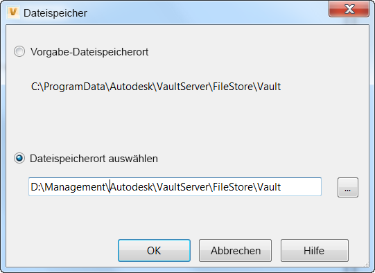

Der Dateispeicher ist der Ort, an den die Tresordatenbank die tatsächlichen Dateien speichert, die sich im Vault Server befinden. Bestimmen Sie, wo sich der Dateispeicher befindet, indem Sie für einen Tresor die Verwendung des Dateispeicher-Servers aktivieren.
Aktivieren Sie im Dialogfeld Dateispeicher einen oder mehrere Tresore, um für Dateispeicheraktualisierungen statt des Autodesk Data Management Server den Dateiserver zu verwenden.
- Starten Sie die File Sever Console.
Anmerkung: Wenn Sie die File Sever Console zum ersten Mal starten und noch kein Tresor erstellt wurde, müssen Sie mit der ADMS Console einen Tresor erstellen, bevor Sie fortfahren können.
- Klicken Sie im Navigationsbrowser mit der rechten Maustaste auf einen Tresor im Tresorordner, und wählen Sie Tresor aktiviert aus.
- Übernehmen Sie im Dialogfeld Dateispeicher das Standardverzeichnis für den Dateispeicher, oder geben Sie dafür ein neues Verzeichnis an.
- Klicken Sie auf OK, um den Tresor mit dem ihm zugeordneten Dateispeicherort zu aktivieren.
Anmerkung: Der Speicherort kann sich auf dem lokalen oder einem remoten Datenträger befinden. Wenn sich der Speicherort auf einen anderen Computer befinden soll, müssen Sie die UNC-Pfad Benennungskonventionen verwenden. Beispiel: \\SERVER\SHARE\Vault.
Sämtliche Aktualisierungen des Dateispeichers für den aktivierten Tresor erfolgen nun über den Dateiserver, nicht über Autodesk Data Management Server.
