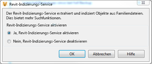

Der Revit-Indexing Service indiziert Revit-Familiendateien, einschließlich Familienparameter und Objekte, mit allen Details, sodass Sie Revit-Familiendateien mit dem Revit Vault-Zusatzmodul durchsuchen können. Diese Funktion muss aktiviert werden, bevor Sie nach Revit-Familiendateien suchen können.
Nach der Installation des Pakets Revit Plug-in for Vault Professional (Server) können Sie den Revit-Indizierungs-Service aktivieren.
Aktivieren Sie die Revit-Indizierung mit der ADMS Console.
Sie können den Revit-Indexing Service auch im Menü Aktionen auswählen.
Sie können die Revit-Familiensuche jetzt im Dialogfeld Aus Vault laden verwenden.
