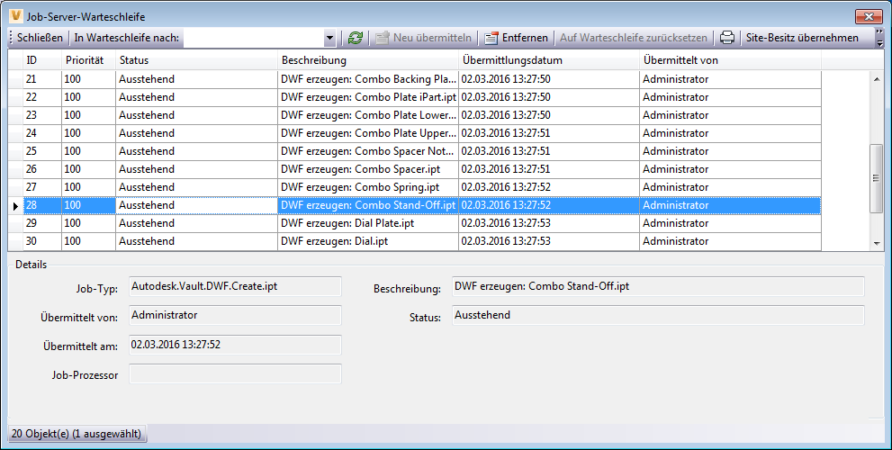

Die Job-Server-Warteschleife ist eine Liste oder Warteschleife mit von Clients (Inventor, AutoCAD, Vault und Autoloader) übermittelten Jobs, die darauf warten, verarbeitet zu werden. Diese Warteschleife wird über den Vault-Server gespeichert und verwaltet.
Im Dialogfeld Job-Server-Warteschleife können Sie Jobs verwalten, die sich in der Warteschleife zur Publizierung befinden. In diesem Dialogfeld können Sie Aufträge manuell drucken, einen angehaltenen Auftrag erneut senden, einzelne Job-Details prüfen und die Darstellung der Warteschleifeninformation anpassen.
In der folgenden Tabelle wird das Dialogfeld Job-Server-Warteschleife ausführlich erläutert.
Detail |
Beschreibung |
Job-Typ |
Der Typ des Jobs, der zur Verarbeitung übermittelt wurde. Visualisierungs-Jobs werden wie folgt angezeigt: Autodesk.Vault.DWF.Create, wobei die Dateierweiterung darstellt. |
Übermittelt von |
Zeigt den Namen des Benutzers an, der den Job an die Warteschleife gesendet hat. |
Übermittlungsdatum |
Zeigt das Datum und die Uhrzeit der Übermittlung des Jobs an die Warteschleife an. |
Job-Prozessor |
Zeigt den Namen des Computers an, der den Job zur Verarbeitung aus der Warteschleife abgerufen hat. |
Beschreibung |
Zeigt weitere Informationen zum Job in der Warteschleife an. In diesem Feld wird außerdem DWF erzeugen: Dateiname angezeigt. |
Status |
Zeigt den Status des Jobs an: Ausstehend, Verarbeitung läuft oder Fehler. |
Ergebnisse |
Enthält nur dann Informationen, wenn der Job den Fehlerstatus aufweist. |
In dieser Tabelle werden die Befehle im Dialogfeld Job-Server-Warteschleife erläutert.
Befehl |
Beschreibung |
Schließen |
Schließt das Dialogfeld Job-Server-Warteschleife. |
In Warteschleife nach |
Filtert die Liste, sodass nur noch die ersten 1.000 Jobs angezeigt werden, die nach dem angegebenen Zeitpunkt in die Warteschleife gestellt wurden. |
Aktualisieren |
Aktualisiert die Warteschleife. |
Neu übermitteln |
Verarbeitet einen Job, bei dem ein Fehler aufgetreten ist, erneut. Diese Schaltfläche ist nur aktiviert, wenn ein Job den Fehlerstatus aufweist. |
Entfernen |
Löscht einen übertragenen Job aus der Warteschlange. |
Auf Warteschleife zurücksetzen |
Hebt die Reservierung eines Jobs durch den Job Processor auf. |
Druckt die aktuelle Warteschleifentabelle auf dem Vorgabedrucker aus. |
Gehe zu Ordner Anmerkung: Klicken Sie mit der rechten Maustaste auf einen bestimmten Job, um diese Option anzuzeigen.
Sucht und markiert die Datei im Tresor. |
Der Job-Server enthält eine Liste mit allen zu verarbeitenden Jobs. Diese Aufgaben können Sie mit der Job-Server-Warteschleife durchführen.
