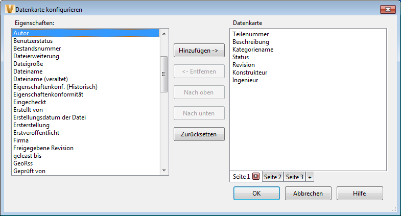

Administratoren können das Layout der Datenkarten über das Dialogfeld Datenkarte konfigurieren in den Tresoreinstellungen konfigurieren. Hier können sie bestimmen, wie viele Seiten eine Datenkarte verwendet und welche Eigenschaften für die Änderung angezeigt werden. Der Administrator hat die Flexibilität, Eigenschaften für die Bearbeitung hinzuzufügen und zu entfernen und kann so die Eigenschaftsverwaltung rationalisieren.

Registerkarte Funktionsweisen, und klicken Sie dann auf die Schaltfläche Datenkarten, um auf das Dialogfeld Datenkarte konfigurieren zuzugreifen.
Konfigurieren des Datenkartenlayouts
Im Dialogfeld Datenkarte konfigurieren können Sie Registerkarten verwalten und festlegen, welche Eigenschaften der CAD-Benutzer ändern kann. Eine Eigenschaftsliste zeigt alle Eigenschaften an, die der ausgewählten Registerkarte hinzugefügt werden können. Eine Eigenschaft kann jeder Registerkarte nur einmal hinzugefügt werden. Verschiedene Registerkarten können jedoch die gleiche Eigenschaft enthalten.
| Aktionen | Beschreibung |
Hinzufügen |
Wählen Sie eine oder mehrere Eigenschaften aus der Eigenschaftsliste aus, und klicken Sie auf Hinzufügen, um sie der ausgewählten Datenkartenregisterkarte hinzuzufügen. |
Entfernen |
Wählen Sie eine Eigenschaft aus, die bereits einer Registerkarte zugewiesen ist, und klicken Sie auf Entfernen, um sie von dieser Registerkarte zu löschen. |
Nach oben |
Verschiebt eine Eigenschaft auf der ausgewählten Registerkarte nach oben. |
Nach unten |
Verschiebt eine Eigenschaft auf der ausgewählten Registerkarte nach unten. |
Zurücksetzen |
Setzt die aktuelle Registerkarte auf das letzte Layout zurück. |
Registerkarte umbenennen |
Doppelklicken Sie auf die Registerkarte, um sie umzubenennen. |
Neue Registerkarte hinzufügen |
Klicken Sie auf die kleine Registerkarte mit einem Pluszeichen (+), um der Datenkarte eine neue Registerkarte hinzuzufügen. Vorgabemäßig werden die Registerkarten fortlaufend nummeriert. |
Registerkarte löschen |
Klicken Sie auf das X auf der ausgewählten Registerkarte, um die Registerkarte selbst zu löschen. |
OK |
Speichert die Änderungen am Datenkartenlayout und schließt das Dialogfeld. |
