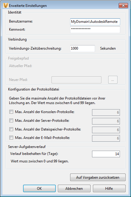

Festlegen des neuen Kontos in der Autodesk Vault Server-Konsole
  1. Öffnen Sie auf dem Computer mit dem Tresor-Server die Autodesk Vault Server-Konsole.
  2. Wählen Sie Extras > Verwaltung.
  3. Wählen Sie auf der Registerkarte Erweiterte Einstellungen die Schaltfläche Einstellungen neben Erweiterte Konfigurationseinstellungen.
  4. Ändern Sie im Dialogfeld Erweiterte Einstellungen den Benutzernamen in MyDomain\AutodeskRemote, und geben Sie das entsprechende Kennwort ein.
  5. Übernehmen Sie die Änderungen, und klicken Sie dann auf OK.
