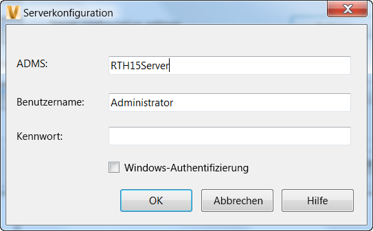

File Server muss auf den Computer, auf dem Autodesk Data Management Server (ADMS) installiert ist, zugreifen können. Dazu richten Sie in den grundlegenden Einstellungen die folgenden Zugangsdaten ein.
Zugriff auf grundlegende Servereinstellungen
Verwaltung. Wenn Sie stattdessen Ihre Windows-Anmeldedaten verwenden möchten, aktivieren Sie das Kontrollkästchen Windows-Authentifizierung.
