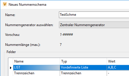

Data Standard für Vault
    Im folgenden Implementierungsbeispiel von GetNewFileName wird das obige Nummernschema TestScheme verwendet, und der in Title eingegebene Wert als Parameter für das Nummernschema.
    C:\ProgramData\Autodesk\Vault 2016\Extensions\DataStandard\Vault\addinVault\Default.ps1
    function GetNewFileName
        $numSchemes = $vault.DocumentService.GetNumberingSchemesByType([Autodesk.Connectivity.WebServices.NumSchmType]::Activated)
        $testNumScheme = $numSchemes | Where-Object { $_.Name.Equals("TestScheme") }
        $NumGenArgs = @()
        $NumGenArgs += $Prop["Title"].Value
        $genNum = $vault.DocumentService.GenerateFileNumber($testNumScheme.SchmID, $NumGenArgs)
        return $genNum + $Prop["_FileExt"].Value
