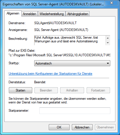

- Doppelklicken Sie in der Steuerungsleiste auf Verwaltung, und doppelklicken Sie dann auf das Symbol Dienste.
- Suchen Sie den Dienst SQL Server Agent (AUTODESKVAULT).
- Klicken Sie mit der rechten Maustaste auf den SQL Server Agent (AUTODESKVAULT), und wählen Sie Eigenschaften.
- . Ändern Sie den Starttyp auf Automatisch, und starten Sie den Dienst.

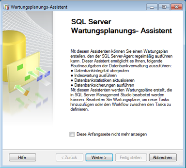

- Erweitern Sie den Ordner Verwaltung, und wählen Sie den Ordner Wartungsvertrag.
- Klicken Sie mit der rechten Maustaste auf den Ordner Wartungsvertrag, und starten Sie den Wartungsvertrag-Assistenten. Wenn das folgende Dialogfeld angezeigt wird, klicken Sie auf Weiter.

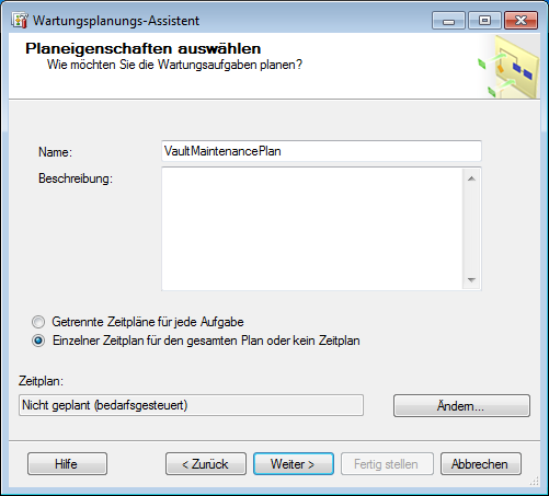

- Geben Sie im Dialogfeld Planeingenschaften auswählen als Namen Vault Wartungsvertrag ein, und klicken Sie auf die Schaltfläche Ändern, um den Plan einzurichten.
- Geben Sie im Dialogfeld Eigenschaften des Auftragszeitplanes den Plan an, der ausgeführt werden soll, nachdem eine Sicherung der Autodesk Vault Server-Konsole abgeschlossen wurde. Abhängig von der Größe des Datensatzes muss dieser Plan möglicherweise an verschiedenen Tagen und Uhrzeiten ausgeführt werden. Es empfiehlt sich, diese Aufgabe an einem Samstag auszuführen, um zu ermitteln, wie viel Zeit sie in Anspruch nimmt. Bestimmen Sie anschließend den Tag und den Zeitpunkt, der sich für die regelmäßige Ausführung dieses Jobs am besten eignet.

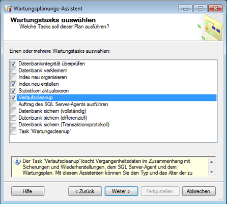

- Wählen Sie im Dialogfeld Wartungstask auswählen die folgenden Optionen:

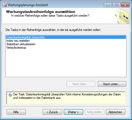

- Legen Sie im Dialogfeld Wartungstaskreihenfolge auswählen folgende Reihenfolge fest:

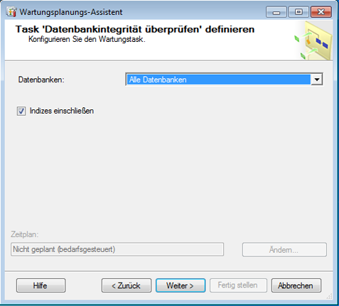

- Wählen Sie im Aufgabendialog Datenbankintegrität überprüfen definieren aus der Datenbankliste den Eintrag Alle Benutzerdatenbanken, und aktivieren Sie das Kontrollkästchen neben Indizes einschließen.

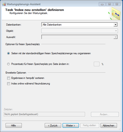

- Wählen Sie im Aufgabendialog Index neu erstellen definieren aus der Datenbankliste den Eintrag Alle Benutzerdatenbanken.

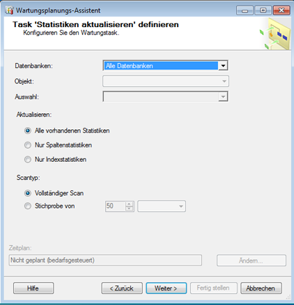

- Wählen Sie im Aufgabendialog Statistiken aktualisieren definieren die folgenden Optionen:

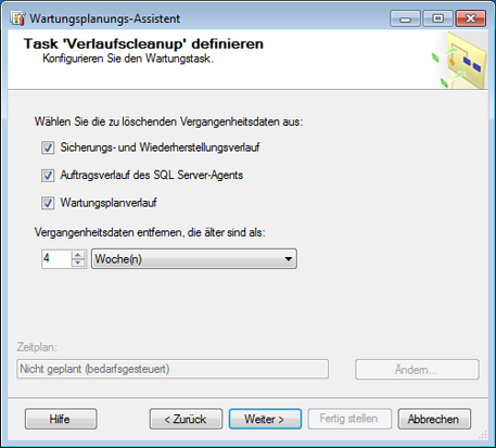

- Wählen Sie im Aufgabendialog Cleanup für Verlauf definieren die gewünschten Cleanup-Optionen.
