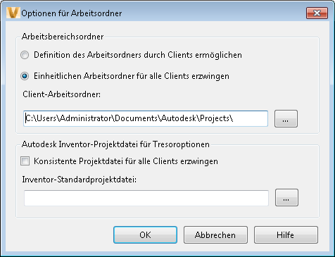

  4. Klicken Sie im Bereich Arbeitsordner auf Definieren.
  5. Geben Sie im Dialogfeld Optionen für Arbeitsordner eine vorgabemäßige Inventor-Projektdatei für Tresoroptionen an.
  6. Wählen Sie Konsistente Projektdatei für alle Clients erzwingen, um die individuellen Client-Inventor-Projekteinstellungen zu deaktivieren.
  7. Klicken Sie auf OK.
