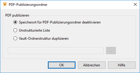

  3. Klicken Sie im Bereich PDF-Optionen auf Definieren..., um das Dialogfeld PDF-Publizier-Speicherort zu öffnen.
  4. Wählen Sie im Dialogfeld PDF-Publizier-Speicherort die gewünschte Option aus:
    1. Speicherort für PDF-Publizierungsordner deaktivieren: Deaktiviert das lokale Publizieren von PDF-Dateien. Automatisch generierte PDF-Dateien werden weiterhin im Vault Client erstellt.
    2. Wählen Sie Unstrukturierte Liste, um alle PDF-Dateien in einem einzigen Ordner auf dem lokalen Computer zu speichern.
    3. Vault-Ordnerstruktur duplizieren: Wählen Sie diese Option, um lokale Kopien der Dateien in einer Ordnerstruktur zu speichern, die ein Duplikat der in Vault Client verwendeten Struktur darstellt.
  5. Klicken Sie bei Auswahl von Unstrukturierte Liste oder Vault-Ordnerstruktur duplizieren auf die Schaltfläche Durchsuchen, und wählen Sie einen freigegebenen Netzwerkordner aus, auf den alle Benutzer Zugriff haben.
  6. Klicken Sie auf OK.
