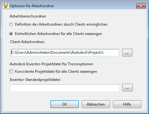

Einrichten eines gemeinsam genutzten Arbeitsordners
Der Systemadministrator kann einen Arbeitsordner unter einem freigegebenen Netzwerk-Speicherort festlegen, den alle Projektmitglieder verwenden müssen.
Anmerkung: Um diesen Vorgang ausführen zu können, müssen Sie Bearbeiter- oder Administratorstatus haben.
- Starten Sie Autodesk Vault, und melden Sie sich als Administrator an.
- Wählen Sie .
- Klicken Sie im Dialogfeld Tresoreinstellungen auf die Registerkarte Dateien.
- Klicken Sie im Bereich Arbeitsordner auf Definieren.
- Aktivieren Sie im Dialogfeld Optionen für Arbeitsordner die Option Einheitlichen Arbeitsordner für alle Clients erzwingen.
- Geben Sie im Feld Client-Arbeitsordner den Pfad des freigegebenen Netzwerk-Speicherorts an, oder navigieren Sie zum gewünschten Speicherort.
Anmerkung: Der Pfad zum gemeinsamen Arbeitsordner kann
- ein Netzwerkpfad sein: \\designco\Benutzer\jstewart
- ein Pfad sein, der eine Systemvariable für ein Verzeichnis enthält: \\designco\Benutzer\%Benutzername%
- Klicken Sie auf OK.
- Klicken Sie im Dialogfeld Tresoreinstellungen auf Schließen.
