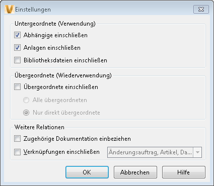

Über die Funktion Einstellungen können Sie Einstellungen für Beziehung, Zuordnung und Extraktion festlegen.
Die Funktion Einstellung steht bei bestimmten Tresorvorgängen auf Dialogfeldern zur Verfügung, beispielsweise beim Einchecken, der Statusänderung und dem Pack and Go.
Anmerkung: Welche Optionen im Dialogfeld Einstellungen zur Verfügung stehen, hängt vom durchgeführten Tresorvorgang ab.
Beispiel für die Beziehungseinstellungen für das Einchecken
Beziehungsoptionen
Geben Sie an, ob nur die untergeordneten Dateien, nur die übergeordneten Dateien oder alle verbundenen Dateien der Datei in den Tresorvorgang einbezogen werden sollen. Benutzer von Vault Professional können auch entscheiden, ob verknüpfte Objekte eingeschlossen werden sollen.
- Aktivieren Sie das Kontrollkästchen Untergeordnete einschließen, um den Tresorvorgang auf alle Dateien anzuwenden, von denen die ausgewählte Datei abhängt.
- Aktivieren Sie das Kontrollkästchen Anlagen einschließen, um den Tresorvorgang auf alle Dateien anzuwenden, die der ausgewählten Datei angefügt sind.
- Aktivieren Sie das Kontrollkästchen Bibliotheksdateien einschließen, um alle übergeordneten/untergeordneten Dateien in die Bibliotheksordner einzuschließen. Das Kontrollkästchen Untergeordnete einschließen beziehungsweise Anlagen einschließen muss aktiviert sein, damit dieser Parameter funktioniert.
- Aktivieren Sie das Kontrollkästchen Übergeordnete einschließen, um den Tresorvorgang auf alle Dateien anzuwenden, die von der ausgewählten Datei abhängen. Aktivieren Sie das Kontrollkästchen Nur direkt übergeordnete, um nur die Dateien einzuschließen, die innerhalb einer Ebene von der ausgewählten Datei abhängen.
- Aktivieren Sie das Kontrollkästchen Verwandte Dokumentation einbeziehen, um den Tresorvorgang auf spezielle angegebene Dateien, wie zum Beispiel IPN- und IDW-Dateien, anzuwenden. Der Tresorvorgang wird bei Verwendung mit dem Kontrollkästchen Untergeordnete einschließen oder Übergeordnete einschließen auf Dateien angewendet, die entsprechend ebenfalls mit den untergeordneten beziehungsweise übergeordneten Dateien verbunden sind.
- Wählen Sie die Option Verknüpfungen einschließen, um verknüpfte Dateien oder Dateien mit einem verknüpften Objekt in das Einchecken einzubeziehen. Wählen Sie in der Dropdown-Liste Verknüpfungen einschließen, welche Typen von verknüpften Objekten Sie einbeziehen möchten.
Die Daten der verknüpften Objekte werden nicht in den Auswahlsatz aufgenommen. Weitere Informationen finden Sie unter Projektverknüpfungen.
