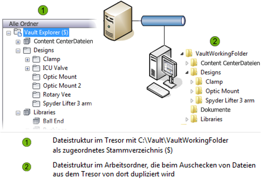

Festlegen des Arbeitsordners
Der Arbeitsordner enthält schreibgeschützte Kopien der Dateien, die aus einem Tresor ausgecheckt wurden.
Wenn eine Datei ausgecheckt ist, ersetzt die ausgecheckte Version aus dem Tresor die Datei im Arbeitsordner und kann bearbeitet werden. Wenn die Datei wieder in den Tresor eingecheckt wird, wird die lokale Version im Arbeitsordner wieder schreibgeschützt.
Um mit Tresoren zu arbeiten, müssen Sie nicht unbedingt einen Arbeitsordner angeben, da Eigene Dateien\Vault bereits als Vorgabearbeitsordner festgelegt ist. Mit dem Befehl Arbeitsordner festlegen können Sie den Speicherort des Arbeitsordners jedoch ändern. Administratoren können den Speicherort des Arbeitsordners auch für alle Benutzer erzwingen.
Anmerkung: In diesem Fall werden benutzerdefinierte Speicherorte der Arbeitsordner überschrieben.
Jeder Tresor hat einen Ordner auf Stammebene. Die Stammebene eines Tresors ist mit einem $ gekennzeichnet.
