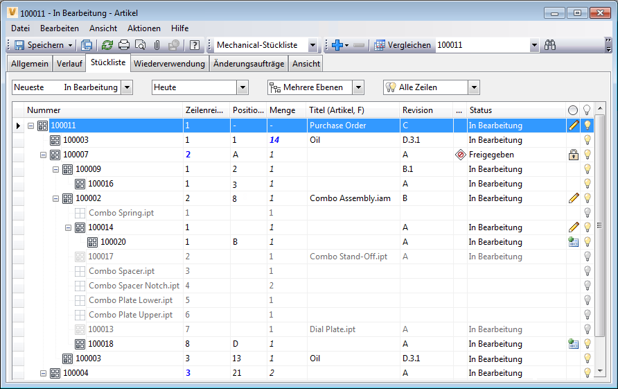

Zur besseren Verwaltung Ihrer Stücklisten sollten Sie die Symbole und Statuseinstellungen der Registerkarte Stückliste kennen.
Stücklistenansicht eines Artikels

Schriftart |
Details |
Blau, fett, kursiv: |
Die Eigenschaft wurde durch den Benutzer überschrieben, im Tresor aber noch nicht gespeichert. |
Schwarz, kursiv: |
Die Menge wurde durch den Benutzer überschrieben und im Tresor gespeichert. |
Schwarz, Standard: |
Die Menge wurde im Tresor gespeichert. |
