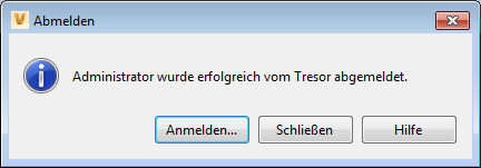

  2. Führen Sie im Dialogfeld Abmeldung erfolgreich abgeschlossen folgende Schritte aus:
    • Klicken Sie auf Schließen.
    • Klicken Sie auf Anmelden, um sich wieder bei Autodesk Data Management Server anzumelden.
