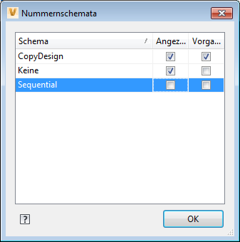

  2. Klicken Sie im Werkzeugkasten auf Optionen > Nummernschema > Konfigurieren, um das Dialogfeld Nummernschemata zu öffnen.
  3. Aktivieren Sie das Kontrollkästchen Angezeigt für alle Nummernschemata, die Sie im Bereich Nummernschemata als Ansichtsschaltfläche anzeigen möchten.
  4. Aktivieren Sie das Kontrollkästchen Vorgabe, um ein Nummernschema als Vorgabeeinstellung festzulegen.
  5. Klicken Sie auf OK.
