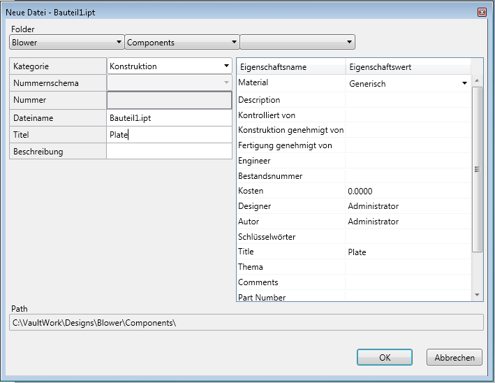

Das Dialogfeld Vault Data Standard ist in Inventor und AutoCAD verfügbar. Immer wenn Sie eine Datei zum ersten Mal speichern, wird das Dialogfeld Data Standard angezeigt. Füllen Sie die erforderlichen Felder und ggf. von Ihrem Administrator eingerichtete zusätzliche Felder aus, und klicken Sie auf OK, um Ihre Daten zu speichern. Die Daten werden als Datenblatt gespeichert, das später geändert werden kann.

Die Benutzer können für die Datei einen neuen Titel, eine Beschreibung und Firmeninformationen eingeben. Alle anderen Felder werden anhand der XAML-Datei automatisch bestimmt.

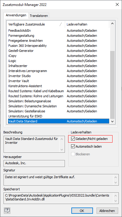

  1. Klicken Sie in Autodesk Inventor in der Multifunktionsleiste auf Extras > Zusatzmodule.
  2. Doppelklicken Sie im Dialogfeld Zusatzmodul-Manager in der Liste auf Vault Data Standard, um zwischen Geladen und Nicht geladen zu wechseln. Die Liste des Ladeverhaltens wird entsprechend dem ausgewählten Verhalten aktualisiert.
    ODER
    Aktivieren Sie das Kontrollkästchen Ladeverhalten, um Data Standard zu laden oder zu entfernen.
  3. Klicken Sie auf OK.

Wenn die Funktion Data Standard aktiviert ist, werden Sie bei jedem erstmaligen Speichern einer Datei dazu aufgefordert, Dateidetails einzugeben. Dies geschieht, wenn Sie entweder im Hauptwerkzeugkasten oder auf der Data Standard-Multifunktionsleiste auf Speichern klicken. Geben Sie die erforderlichen Details ein, und klicken Sie auf OK, um Ihre Daten zu speichern. Wenn der Administrator das Dialogfeld Einchecken für Vault aktiviert hat, werden Sie möglicherweise dazu aufgefordert, auch Details zum Einchecken einzugeben.

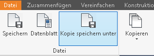

Verwenden Sie den Befehl Kopie speichern unter zum Kopieren von Bauteilen, Baugruppen, Zeichnungen oder Präsentationen in andere Formate wie DWG, STP, PDF oder DXF.
  1. Klicken Sie auf Kopie speichern unter, während das Bauteil, die Baugruppe, die Zeichnung oder die Präsentation geöffnet ist.

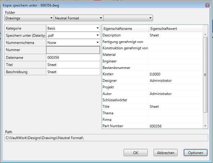

  2. Wählen Sie im Dialogfeld Kopie speichern unter die Kategorie, das Format, in das Sie die geöffnete Datei kopieren möchten, und ein Nummernschema aus (falls zutreffend). Geben Sie Kommentare ein, falls gewünscht.

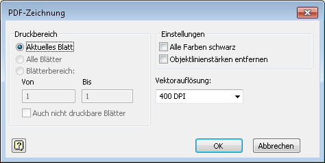

  3. Klicken Sie auf die Schaltfläche Optionen, um den Druckbereich, die Anzeigeeinstellungen oder die Vektorauflösung für die Datei anzupassen. Klicken Sie auf OK.
  4. Klicken Sie im Dialogfeld Kopie speichern unter auf OK, um die Datei im neuen Format zu speichern.
    Die Datei wird automatisch im Arbeitsbereich und dem Tresor gespeichert. Das Einchecken in Vault ist nicht erforderlich.
