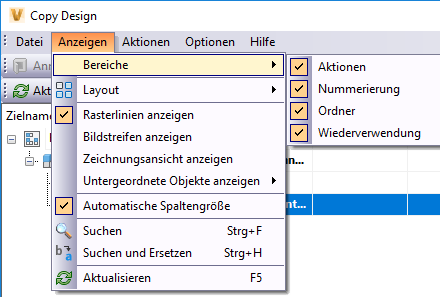

Anzeigen oder Ausblenden von Bereichen
- Klicken Sie im Dialogfeld Konstruktion kopieren auf Ansicht > Bereiche.
- Wählen Sie die Bereiche aus, die in der Benutzeroberfläche von Copy Design anzeigt werden sollen.
