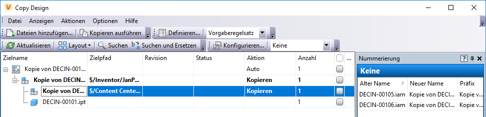

Konstruktion kopieren: Zeichnungsansicht (Workgroup und Professional)
Zeichnungsansicht ist ein Konfigurationsmodus, über den Sie Zeichnungen einzelne Kopieraktionen zuweisen können.
Wichtig: Dieses Thema richtet sich an Benutzer von Vault Workgroup und Vault Professional. Informationen für Vault Basic-Benutzer finden Sie unter Konstruktion kopieren (Vault Basic).
Aktivieren Sie die Option Zeichnungsansicht im Menü, um die Zeichnungen im Hauptraster anzuzeigen.
Vorgabeverhalten für verknüpfte Zeichnungen
Wenn in der Modellansicht Dokumente auf Auto festgelegt wird, nehmen sie denselben Namen an wie die ersetzte oder kopierte abhängige Datei. Dies kann zu doppelten Dateinamen führen. Wechseln Sie zu Ansicht > Zeichnungsansicht anzeigen zum Aktivieren der Zeichnungsansicht, um Dateinamenskonflikte auszuräumen.
