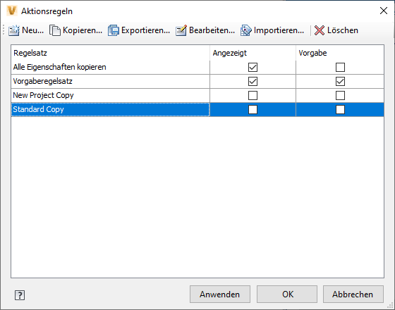

Im Dialogfeld Aktionsregeln können Sie Aktionsregelsätze erstellen, bearbeiten und löschen.
Wichtig: Dieses Thema richtet sich an Benutzer von Vault Workgroup und Vault Professional. Informationen für Vault Basic-Benutzer finden Sie unter Konstruktion kopieren (Vault Basic).
Ein Regelsatz ist eine Sammlung von Eigenschaftsregeln, die das Verhalten von Dateieigenschaften bei einem Kopiervorgang bestimmen.
Verwalten von Regelsätzen
    Anmerkung: Aktionsregeln können nur von einem Vault-Administrator geändert werden.
  1. Klicken Sie im Werkzeugkasten auf Optionen > Aktionsregeln > Definieren, um das Dialogfeld Aktionsregeln zu öffnen.
  2. Klicken Sie auf Neu, um einen Aktionsregelsatz zu definieren.
  3. Wählen Sie einen vorhandenen Regelsatz aus, und klicken Sie auf Kopieren, um einen neuen Regelsatz mit denselben Bedingungen und Eigenschaftseinstellungen zu erstellen.
  4. Wählen Sie einen vorhandenen Regelsatz aus, und klicken Sie auf Exportieren, um den Regelsatz als XML-Datei an den gewünschten Speicherort zu exportieren.
  5. Wählen Sie einen vorhandenen Regelsatz aus, und klicken Sie auf Bearbeiten, um Änderungen an den vorhandenen Bedingungen und Eigenschaftseinstellungen vorzunehmen.
  6. Wählen Sie einen vorhandenen Regelsatz aus, und klicken Sie auf Importieren, um einen vorhandenen Regelsatz aus dem gewünschten Speicherort zu importieren.
  7. Wählen Sie einen Regelsatz aus, und klicken Sie auf Löschen, um ihn vollständig aus der Liste Aktionsregeln zu entfernen.
  8. Klicken Sie auf OK, um Ihre Änderungen zu speichern.
