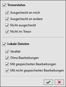

Filtern im Vault Browser
Sie können die im Vault Browser aufgelisteten Dateien über das Menü Filter filtern.
Sie können auch Tresorstatus oder Lokale Dateien auswählen, um alle Optionen in dieser Kategorie auszuwählen.
