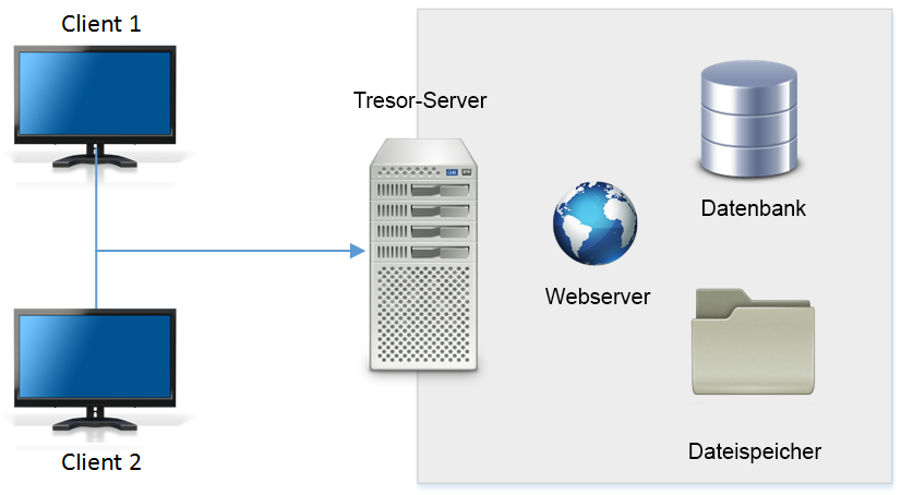

Vault Server
Die folgenden drei Hauptkomponenten bilden den Vault-Server: Webserver, Datenbank und Dateispeicher. In der nachstehenden Abbildung wird die Grundkonfiguration der Komponenten dargestellt.
Datenbankserver
Der Datenbankserver verfolgt alle Datenbeziehungen. Er agiert wie ein Bibliothekskatalog und enthält Indizes und Verweise auf Stellen, an denen verwandte Informationen zu finden sind.
In der Vorgabeeinstellung wird Autodesk Data Management Server mit Microsoft® SQL Server Express installiert. Microsoft SQL Server Express kann nach der Installation der Autodesk Data Management Server-Komponenten jederzeit aktualisiert werden.
Weitere Informationen finden Sie unter Vault-Anforderungen und Aktualisieren von Autodesk Vault.
