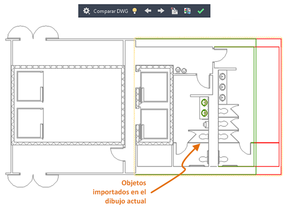

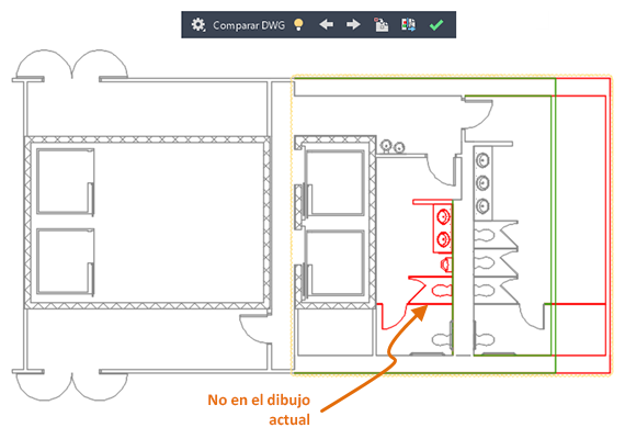

Importación de la comparación de DWG
Ahora puede importar objetos de
AutoCAD Architecture que se muestran como diferencias tras la comparación entre dos dibujos.
Puede importar las diferencias resaltadas (en rojo) del dibujo comparado en el dibujo actual. En ese caso, estos objetos estarán presentes en ambos dibujos y se atenuarán automáticamente en gris. Solo se pueden importar los objetos que no se encuentren en el dibujo actual.

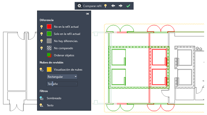

Comparar refX
Las mejoras de Comparar refX de AutoCAD 2021 también se aplican a los dibujos de AutoCAD Architecture con objetos de Architecture.
La principal mejora de la función Comparar es que ahora puede comparar y ver los cambios realizados en el archivo de dibujo que se ha enlazado como una referencia externa (refX) en el dibujo actual. Todos los cambios realizados en el dibujo de referencia o en un dibujo comparado se resaltan mediante nubes de revisión.
Si se ha modificado un dibujo al que se hace referencia, se muestra un mensaje de globo en la esquina inferior derecha de la ventana de la aplicación (bandeja de la barra de estado). Haga clic en el vínculo del mensaje de globo para volver a cargar la refX modificada o comparar los cambios. También puede comparar los cambios de las refX en la paleta Referencias externas.
