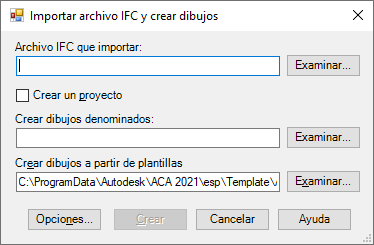

  1. Seleccione Abrir IFC (Industry Foundation Classes).
  2. En el cuadro de diálogo Importar archivo IFC y crear dibujos, pulse Examinar junto a Archivo IFC que importar, vaya al archivo IFC deseado y selecciónelo.
  3. Decida si el archivo importado formará parte de un proyecto:
    Si desea... Entonces…
    importar el archivo y crear un proyecto y dibujos de proyecto seleccione Crear un proyecto y especifique un nombre de carpeta en Crear proyecto en carpeta; también puede pulsar Examinar, ir a la carpeta deseada y seleccionarla.
    Los dibujos se importarán con la estructura de un proyecto de AutoCAD Architecture 2022 toolset.
    importar el archivo como dibujos independientes escriba un nombre de dibujo en Crear dibujos denominados; también puede pulsar Examinar, ir al archivo deseado y seleccionarlo.
    A menos que especifique lo contrario, el dibujo se creará en la misma ubicación que el archivo IFC.

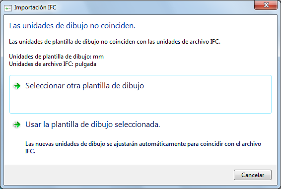

  4. Si desea cambiar el valor predeterminado de Crear dibujos a partir de plantilla, pulse Examinar, vaya al archivo DWT deseado y selecciónelo.
    Si la plantilla seleccionada (archivo DWT) no tiene las mismas unidades que el archivo IFC que se importa, se le ofrecerá la posibilidad de continuar con dicha plantilla o bien seleccionar otra distinta. Si decide continuar con la plantilla seleccionada, las unidades del archivo IFC modificarán las unidades del archivo de plantilla.
    Nota: La plantilla seleccionada pasará a ser la nueva plantilla predeterminada.
