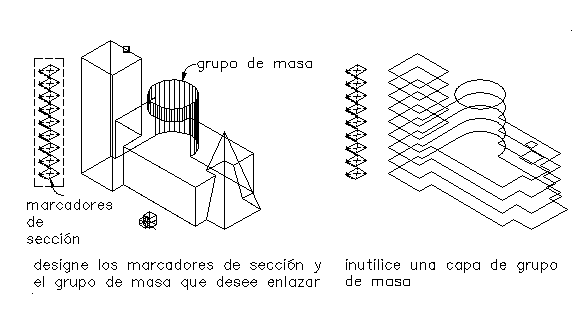

Utilice este procedimiento para enlazar elementos de masa o grupos de masas a una sección con el fin de crear la planta del edificio. Es posible inutilizar las capas que contienen los elementos de masa y los grupos de masas para visualizar sólo las secciones.
Enlace de un grupo de masas a objetos de sección
