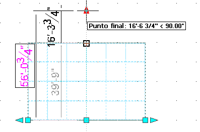

Para cambiar la altura base de una unidad de muro cortina
Utilice este procedimiento para cambiar la altura base de una unidad de muro cortina. La altura base puede cambiarse también en la paleta Propiedades.
  1. Seleccione la unidad de muro cortina.
  2. Seleccione el pinzamiento de altura base, muévalo hasta que aparezca el valor de altura que desea y pulse una vez.
    Mientras va moviendo el pinzamiento, aparece el valor de altura base original junto con el nuevo valor y la diferencia entre ambos.
    Después de seleccionar el pinzamiento, también puede escribir un nuevo valor para la altura base de la unidad de muro cortina.
