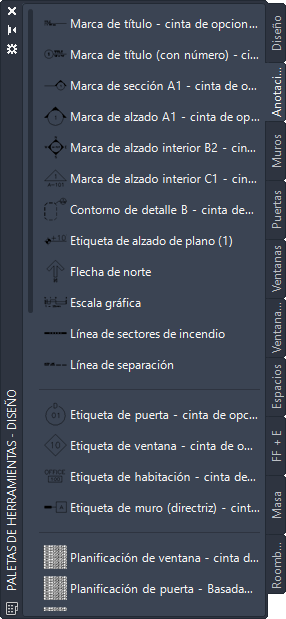

Las herramientas proporcionadas con AutoCAD Architecture 2022 toolset permiten colocar rápidamente etiquetas de alzado mediante una herramienta de etiqueta de alzado con propiedades predefinidas específicas. Puede utilizar la configuración predeterminada de la herramienta o cambiar sus propiedades.
Paleta con herramientas de etiquetas de alzado

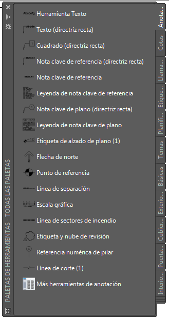

Las paletas de herramientas predeterminadas en el espacio de trabajo contienen herramientas de etiqueta de alzado de muestra que se pueden utilizar y personalizar según sea necesario. Además, en los catálogos siguientes facilitados con el software se incluyen herramientas de etiqueta de alzado que pueden agregarse a las paletas:
Las paletas personalizadas creadas por el administrador de CAD y otros usuarios también pueden contener herramientas de etiqueta de alzado con definiciones de bloques multivista y propiedades personalizadas para los proyectos o normas de su oficina.
