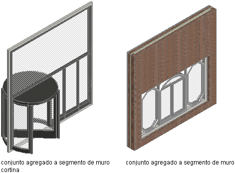

Los conjuntos de puerta y ventana proporcionan una rejilla o armazón donde puede insertar objetos, como ventanas y puertas. En este armazón puede crear complejos conjuntos de ventanas y puertas, e insertarlos en muros normales o utilizarlos como elementos repetidos de muros cortina.

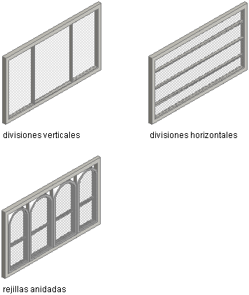

Rejillas del conjunto de puerta y ventana
Los conjuntos de puerta y ventana están compuestos por una o más rejillas. cada una de las cuales tiene una división horizontal o vertical, aunque pueden anidarse para crear una diversidad de patrones más o menos complejos.
Consejo: La utilización de un conjunto de puerta y ventana en un muro cortina puede permitirle sortear las complicaciones del uso de demasiadas rejillas anidadas en el muro cortina.

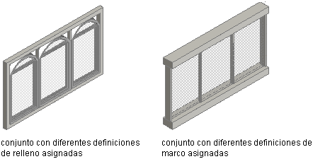

Puede crear nuevas definiciones de elementos y asignarlas al conjunto de puerta y ventana. Por ejemplo, puede crear varias definiciones de relleno y asignar rellenos diferentes a celdas específicas de la rejilla. De la misma manera, puede crear varias definiciones de marco y asignar una definición diferente a cada borde de marco (superior, inferior, izquierdo, derecho). Lo mismo es aplicable a las definiciones de montante.
