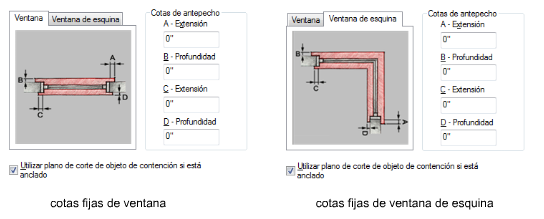

- Seleccione la ficha Ventana o la ficha Ventana de esquina.
- En Cotas de antepecho, escriba las cotas de extensión y de profundidad del antepecho.
Los componentes de antepecho A y B son para el batiente o exterior de la ventana. Los componentes de antepecho C y D son para el lado interior.
Nota: En el caso de las ventanas de esquina, se aplica A-Extensión y B-Profundidad al muro anclado y C-Extensión y D-Profundidad al muro no anclado.
- Si desea utilizar el plano de corte del muro para ventanas ancladas, en lugar de utilizar el plano de corte de la ventana, seleccione Utilizar plano de corte de objeto de contención si está anclado.
