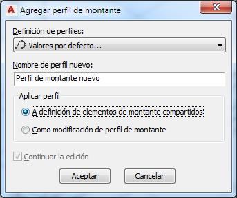

Si desea crear el perfil de borde... | Entonces… |
a partir de la polilínea que dibujó en el paso 1 | seleccione Valores por defecto en Definición de perfil y escriba un nombre en Nombre de perfil nuevo. |
a partir de un perfil existente en el dibujo | seleccione el perfil existente en Definición de perfil y pulse Continuar la edición. |
Ahora se encuentra en el modo de edición in situ y puede editar el perfil.

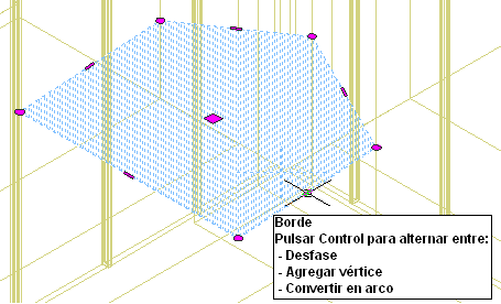

El pinzamiento de borde tiene tres modos de edición: Desfasar, Agregar vértice y Convertir en arco. El modo predeterminado es Desfase, que desfasa el borde seleccionado en una dirección perpendicular al punto medio del borde. En función de la forma del perfil y el borde que elija para modificar, las líneas adyacentes se alargan o se recortan, y se agregan otras líneas, según sea conveniente.
Utilice el modo de edición Agregar vértice para agregar un vértice al borde seleccionado, y para crear un borde nuevo. Si el borde seleccionado es un arco, el nuevo borde también será un arco.
Convertir en arco convierte el borde seleccionado en un arco y alarga el punto medio del borde. El pinzamiento de borde de un arco también tiene un modo Estirar, de modo que puede estirar el punto medio del borde una vez se ha convertido en un arco.
