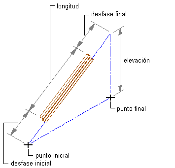

  5. Expanda Cotas.
  6. Especifique los desfases:
    Si desea... Entonces...
    desfasar la riostra en su eje extruido en el punto inicial de la riostra escriba un valor en Desfase inicial. Un valor positivo acorta la riostra en su eje, mientras que un valor negativo la alarga.
    desfasar la riostra en su eje extruido en el punto final de la riostra escriba un valor en Desfase final. Un valor positivo alarga la riostra en su eje, mientras que un valor negativo la acorta.

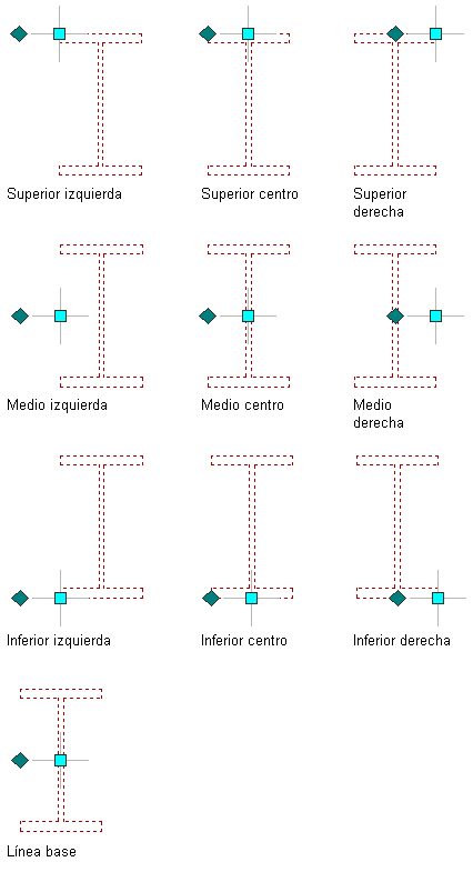

  8. Especifique la justificación de la riostra, que coloca la forma de riostra en relación con su eje extruido cuando se dibuja la riostra:
    colocar el eje de la riostra a lo largo del centro de la forma de riostra seleccione Línea base para la opción Justificar..
    Nota: Esto se aplica sólo a elementos creados con estilos del Catálogo de elementos estructurales.
    colocar el eje de la riostra a lo largo de una de las nueve posiciones de la forma de riostra seleccione una de las nueve posiciones para Justificar.
    Nota: Estas posiciones se definen en una rotación de cero, mirando la viga desde el final hasta el comienzo.
    Opciones de justificación para una riostra

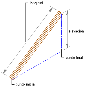

  9. Especifique la elevación (es decir, la distancia vertical entre el punto inicial y el punto final) de la riostra:
    especificar la elevación de la riostra antes de dibujarla. elija No para Especificar elevación en pantalla. En Método, seleccione Ángulo, Distancia o Altura. Si selecciona Ángulo, escriba un valor para Distancia del primer elemento (medido desde el punto donde los dos elementos están conectados al punto del primer elemento donde desea que comience la riostra) y un valor para Ángulo desde el primer elemento. Si elige Distancia, escriba valores para Distancia del primer elemento y Distancia del segundo elemento. Si selecciona Altura, escriba un valor en Elevación.
    especifique la elevación de la riostra especificando un punto final 3D para el final de la riostra. elija Sí para Especificar elevación en pantalla.
    Consejo: Cuando haya especificado las opciones que desee, puede mover u ocultar la paleta Propiedades para ver una mayor extensión del área de dibujo.
  10. En el área de dibujo, especifique el punto inicial de la riostra.
  11. Especifique un punto final para la riostra:
    • Si ha introducido un valor para Elevación en el paso 9, el punto final de la riostra será las coordenadas X e Y del punto final seleccionado. La coordenada Z equivale a la coordenada Z del punto inicial más el valor de la elevación.
    • Si ha seleccionado Especificar elevación en pantalla en el paso 9, el punto final de la riostra es el punto 3D seleccionado.
