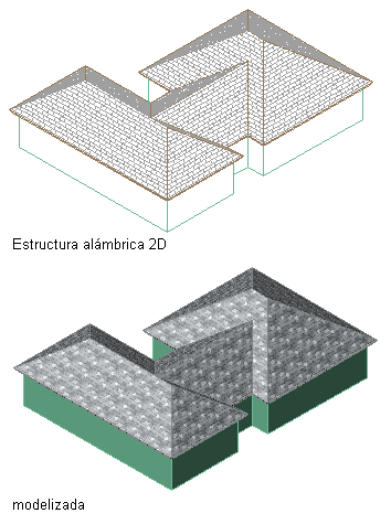

Visualización de cubiertas en vistas de estructura alámbrica 2D y de renderización
AutoCAD Architecture 2022 toolset ofrece materiales predefinidos que se utilizan para todos los fines de diseño habituales. Estos materiales contienen parámetros para componentes de cubierta. Puede utilizar los materiales predefinidos "tal cual están" o modificarlos para sus diseños. También puede crear sus propios materiales. Los estilos de objeto suministrados con el programa tienen los materiales adecuados ya asignados.
