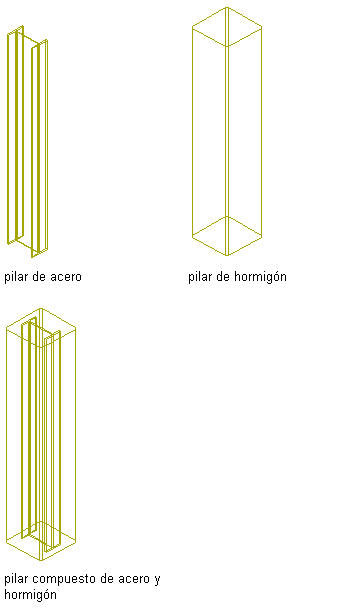

Utilice este procedimiento para crear un pilar de acero revestido de hormigón, un elemento estructural de varios componentes con un solo segmento. La forma de pilar de acero es uno de los componentes del elemento, la forma de pilar de hormigón, el otro.
Creación de un pilar compuesto de acero y hormigón.
  1. Cree dos estilos de elementos estructurales: uno que contenga la forma del pilar de hormigón y el otro la forma del pilar de acero.
  2. Crear una herramienta Pilar compuesto
  3. Crear un pilar con el estilo de pilar compuesto.
  4. Especificar reglas de diseño en el estilo de pilar compuesto para agregar las formas de hormigón y acero al pilar.
