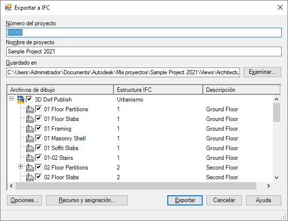

Al exportar un archivo de dibujo desde una carpeta de proyecto de AutoCAD Architecture 2022 toolset, el archivo de dibujo se asigna a (Ifc)Site por defecto si el dibujo incluye al menos una refX. El dibujo (Ifc)Site puede contener tanto objetos de construcción y geometría de sitio como referencias externas.
La información identificativa del proyecto, incluido el número de proyecto, el nombre de proyecto y las asignaciones de nivel de las referencias externas, se muestra de forma predeterminada al seleccionar un dibujo de proyecto para exportar.
El usuario puede controlar las referencias externas del archivo de proyecto que se exportan y el modo en que se visualizan en el archivo IFC aceptando las asignaciones de nivel predeterminadas o especificando una etiqueta distinta. Todos los dibujos asignados a la misma estructura IFC se exportan a un IfcBuildingStorey en el archivo IFC.
