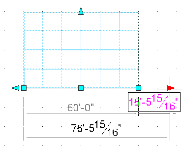

Utilice este procedimiento para cambiar la longitud de una unidad de muro cortina. La longitud puede cambiarse también en la paleta Propiedades.
  1. Seleccione la unidad de muro cortina.
  2. Seleccione el pinzamiento de alargar, muévalo hasta que aparezca el valor de longitud que desea y haga clic una vez.
    Mientras va moviendo el pinzamiento, aparece el valor de longitud original junto con el nuevo valor y la diferencia entre ambos.
    Después de seleccionar el pinzamiento, también puede escribir un nuevo valor para la longitud de la unidad de muro cortina.
