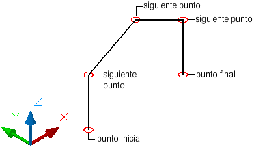

  1. En la vista en planta, dibuje una ruta de polilínea para el marco rígido.
    Dibujo de la ruta del marco rígido
