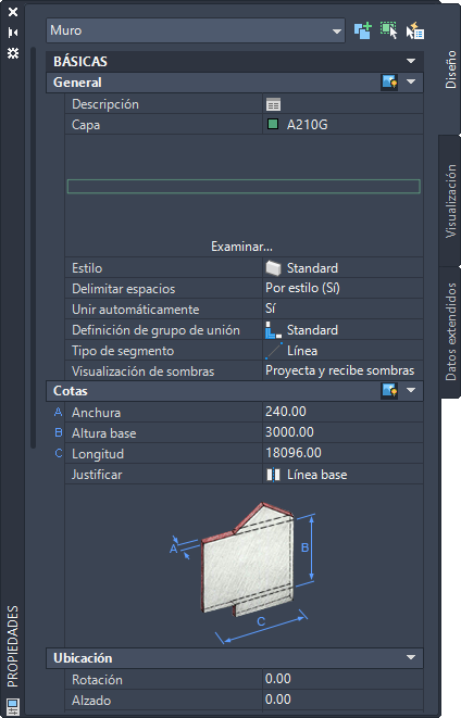

La paleta Propiedades proporciona un lugar central donde ver y modificar las propiedades tanto físicas como gráficas de un objeto. Puede tratarse de un objeto que vaya a dibujar o de objetos que estén seleccionados en el área de dibujo. La ficha Datos extendidos de la paleta Propiedades también permite enlazar a un objeto otro tipo de información, como clasificaciones, notas, documentos de referencia, hipervínculos y datos de conjuntos de propiedades. Por lo general, la paleta Propiedades se mantiene abierta durante una sesión de AutoCAD Architecture 2022 toolset.
Paleta Propiedades para un objeto de muro normalizado
