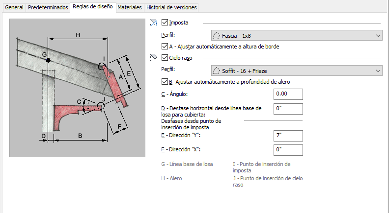

Utilice este procedimiento para especificar impostas y cielos rasos para estilos de borde de losa o losa para cubierta. El dibujo debe contener perfiles para la imposta y el cielo raso.
si el objeto seleccionado es... | Entonces… |
una losa | Seleccione la ![]() ![]() ![]() ![]() |
una losa para cubierta | seleccione la ![]() ![]() ![]() |
Si selecciona *NINGUNO*, se aplican los parámetros del componente de visualización a la línea de borde o del plano de la losa o losa para cubierta en que se encuentra la imposta.
Si desea... | Entonces... |
escalar la imposta respecto a la altura del borde | active Ajustar automáticamente a altura de borde para escalar la imposta respecto a la altura de borde. |
utilizar la imposta con su tamaño de dibujo | desactive Ajustar automáticamente a altura de borde. |
escalar el cielo raso respecto a la profundidad del alero | seleccione Ajustar automáticamente a profundidad de alero. |
utilizar el cielo raso con su tamaño de dibujo | desactive Ajustar automáticamente a profundidad de alero. |
especificar el ángulo del cielo raso del borde de losa o losa para cubierta | escriba un valor en Ángulo (cero indica horizontal). Con un valor positivo, el cielo raso tendrá una inclinación hacia arriba desde el punto de inserción y con un valor negativo, una inclinación hacia abajo. |
especificar el desfase horizontal desde la línea base o de perímetro de la losa o losa para cubierta para el borde de losa | escriba un valor en Desfase horizontal desde la línea de base de la losa o losa para cubierta. (Esta opción sólo está disponible si se selecciona Ajustar automáticamente a profundidad de alero.) |
especificar los desfases del cielo raso desde el punto de inserción de la imposta | indique valores en Dirección X y Dirección Y. |
