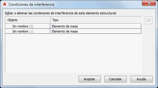

  2. Seleccione la ficha Elemento estructuralgrupo Modificarmenú desplegable Condición de interferenciaCondición de interferencia.
  3. En la hoja de trabajo Condiciones de interferencia, seleccione el valor Efecto envolvente que desee cambiar y, en el menú desplegable, opte por otro valor.
  4. Pulse Aceptar.
    Nota: Esta hoja de trabajo sirve también para eliminar una condición de interferencia pulsando con el botón derecho el valor Objeto o Tipo y seleccionando después Eliminar. Una alternativa es utilizar el menú contextual del elemento estructural. Al eliminar una condición de interferencia se elimina también la asociación entre el elemento estructural y el objeto que se había empleado para crear la condición de interferencia. El objeto en cuestión desaparece del dibujo.
