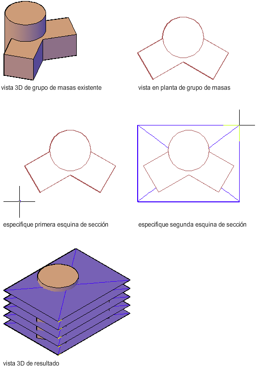

Utilice este procedimiento para crear secciones. El objeto de sección se define mediante un pequeño cuadro con una cruz. Al igual que el marcador de grupo de masas, el de sección se puede situar en un lugar adecuado del dibujo.
Es posible crear varias secciones con intervalos de altura regulares. Se crea un marcador de sección para cada sección.
Generación de objetos de sección
- Abra la paleta de herramientas que quiere utilizar y seleccione una herramienta para secciones.
Si es necesario, desplácese por la paleta para ver la herramienta que quiere usar.
- Especifique el número de secciones que desea crear.
- Especifique los vértices inferior izquierda y superior derecha del marcador de sección.
Consejo: Mantenga el marcador de sección pequeño de forma que no se recargue el dibujo.
- Especifique una rotación para el marcador de sección.
- Escriba la altura inicial de la sección.
- Especifique la distancia entre las secciones y pulse Intro.
- Pulse Intro.
