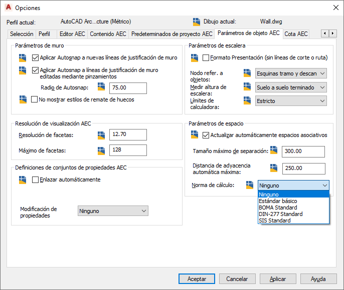

  5. Si se configura correctamente la nueva clase en el archivo de origen, puede empezar a implementar algunos de los métodos que expone la clase básica AecSpaceOffsetStandard a los que llamará AutoCAD Architecture 2022 toolset.
  6. Añada una llamada al método AecSpaceOffsetStandard.SetName(nombre de cadena).
    El método AecSpaceOffsetStandard.SetName() se implementa en la clase básica y no se puede modificar. Es preciso llamarlo para registrar un nombre para la norma en el constructor de la clase. Se trata del nombre que aparecerá en la lista de normas de cálculo de área disponibles en AutoCAD Architecture 2022 toolset.

  9. Los objetos de reglas de la norma deben registrarse con los tres contornos de desfase (neto, utilizable y bruto). La clase básica AecSpaceOffsetStandard tiene 3 contenedores para estos conjuntos de reglas, a los que la clase derivada puede agregar nuevos ejemplares de reglas. Se puede hacer referencia a estos contenedores con los métodos siguientes:
    • AecSpaceOffsetStandard.NetRules()
    • AecSpaceOffsetStandard.UsableRules()
    • AecSpaceOffsetStandard.GrossRules()
    Cada una de estas llamadas devuelve una referencia a un objeto de la clase Autodesk.Aec.SpaceOffsetRulesManager.AecSpaceOffsetRuleCollection, que expone las funciones para registrar los distintos tipos de reglas. AutoCAD Architecture 2022 toolset conserva y utiliza estos objetos. En el ejemplo siguiente se muestra cómo registrar reglas con los 3 tipos de desfase:
