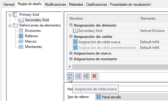

Utilice este procedimiento para rellenar una celda de muro cortina con un panel sencillo. Los paneles sencillos se utilizan normalmente para representar materiales de revestimiento básicos de los muros cortina, como paneles de piedra o de hormigón.
- Seleccione la
- Expanda Objetos arquitectónicos y, a continuación, Estilos de muro cortina.
- Seleccione un estilo de muro cortina.
- Elija la ficha Reglas de diseño.
- En el panel izquierdo, seleccione la rejilla donde desea colocar un relleno de panel sencillo.
- Pulse Asignación de celda nueva.
En la lista de asignaciones de celda aparece una asignación de celda nueva.
- Seleccione la asignación de celda en el panel superior derecho, pulse con el botón derecho, elija Renombrar y escriba un nombre descriptivo.
- En Elemento, seleccione un relleno que defina un panel sencillo.
Si no tiene ningún relleno de panel sencillo definido, seleccione Nuevo relleno y defina uno.
- Designe las celdas que deben contener este panel sencillo.
- Pulse Aceptar.
