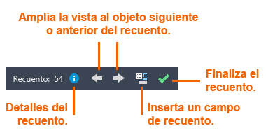

  3. Todos los ejemplares del objeto especificado se resaltan y el resultado del recuento se muestra en la barra de herramientas de recuento. Esta barra de herramientas proporciona varios comandos y opciones para revisar y administrar los objetos contados.

  • En la barra de herramientas de recuento, haga clic en el icono Detalles del recuento.

  3. En la barra de herramientas de recuento, haga clic en Insertar campo de recuento.

Desplazarse por los objetos de un recuento
Finalizar el recuento
