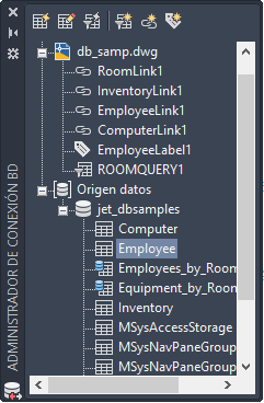

Cuando se abre el Administrador de Conexión BD, aparece una pequeña marca roja con una X en la esquina inferior derecha de cada base de datos y de cada objeto de datos. La X indica que los objetos correspondientes están desconectados. Para conectar con una base de datos o con un objeto de datos, haga doble clic en el elemento que le interese desde el Administrador de conexiones a bases de datos.

Botones del Administrador de Conexión BD
Permiten visualizar y manipular objetos de la base de datos.
Ver tabla
Abre una tabla de base de datos externa en modo de sólo lectura. Este botón no está disponible a menos que se seleccione una única tabla, plantilla de vínculos o plantilla de rótulos en la vista en árbol.
Editar tabla
Abre una tabla de base de datos en modo de edición. Este botón no está disponible a menos que se seleccione una única tabla, plantilla de vínculos o plantilla de rótulos en la vista en árbol.
Ejecutar consulta
Ejecuta una consulta. Este botón no está disponible a menos que se seleccione una consulta en la vista en árbol.
Nueva consulta
Muestra el cuadro de diálogo Nueva consulta. Este botón no está disponible a menos que esté seleccionada una tabla, una plantilla de vínculos o una consulta. Si está seleccionada una consulta, se puede utilizar este botón para mostrar el Editor de consultas, el cual permite editar la consulta.
Nueva plantilla de vínculos
Muestra el cuadro de diálogo Nueva plantilla de vínculos. Este botón no está disponible a menos que esté seleccionada una tabla o una plantilla de vínculos. Si está seleccionada una plantilla de vínculos, se puede utilizar este botón para mostrar el cuadro de diálogo Plantilla de vínculos, el cual permite editar una plantilla de este tipo. No está disponible para las plantillas de vínculos cuyos vínculos estén ya definidos en un dibujo.
Nueva plantilla de rótulos
Muestra el cuadro de diálogo Nueva plantilla de rótulos. Este botón no está disponible a menos que esté seleccionada una tabla, una plantilla de vínculos o una plantilla de rótulos. Si está seleccionada una plantilla de rótulos, se puede utilizar este botón para mostrar el cuadro de diálogo Plantilla de rótulos, el cual permite editar una plantilla de este tipo.
Vista en árbol del Administrador de Conexión BD
Contiene nodos para todos los dibujos actualmente abiertos, así como un nodo Origen de datos que incluye todos los orígenes de datos disponibles configurados en el sistema.
