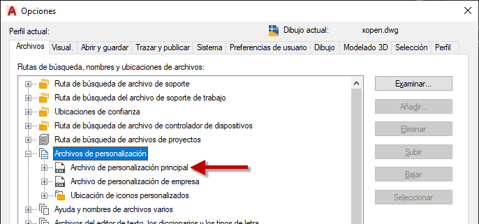

Los archivos de personalización (IUP/CUIx) definen los elementos de la interfaz de usuario, como la barra de herramientas de acceso rápido (QAT), los grupos y las fichas de la cinta de opciones, las paletas, las barras de herramientas "clásicas" y los menús desplegables. En función de la versión desde la que realice la migración, la utilidad Migrar parámetros personalizados busca el archivo IUP o CUIx especificado por la opción Archivo de personalización principal. El archivo de personalización principal se migra, además de los archivos de personalización parciales cargados en el archivo IUP/CUIx principal.

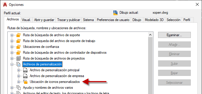

Muchos elementos de la interfaz de usuario muestran una imagen personalizada; esta se migra cuando el comando o el elemento de la interfaz de usuario de esa imagen personalizada se migran entre archivos CUIx. Las imágenes personalizadas a las que hacen referencia los comandos y los elementos de la interfaz de usuario definidos en un archivo CUIx se almacenan en una de estas dos ubicaciones: dentro del archivo CUIx o externamente en la ubicación definida por el parámetro Ubicación de iconos personalizados. En función de cómo se haga referencia a una imagen personalizada, el proceso que se utiliza para migrar la imagen personalizada varía.
A continuación se describe cómo se migran las imágenes personalizadas:

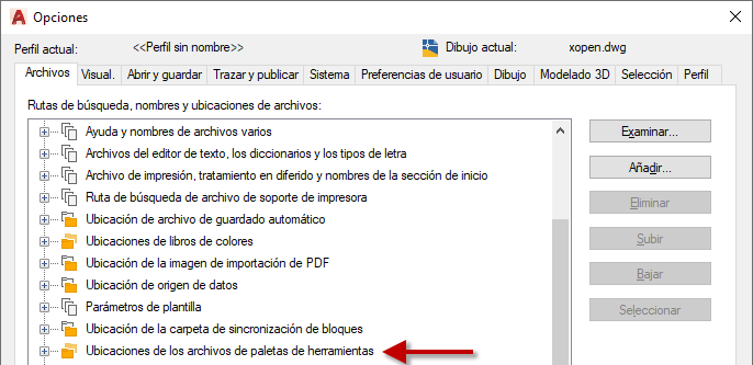

Los archivos de paleta de herramientas contienen las herramientas estándar y aquellas definidas por el usuario. Los archivos se guardan en las ubicaciones especificadas por la opción Ubicaciones de los archivos de paletas de herramientas.
Al migrar las paletas de herramientas, los grupos de paletas de herramientas personalizados también se migran y se fusionan con los grupos de paletas de herramientas por defecto de la versión actual.

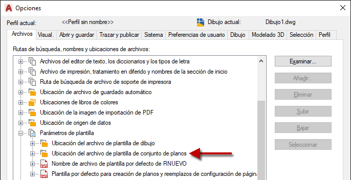

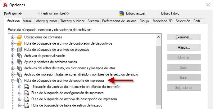

Los archivos de trazado almacenan diversos parámetros para controlar la salida de un archivo de dibujo, incluidas los de trazadores e impresoras y que controlan el aspecto de las líneas en la salida.
Los archivos de plantilla de dibujo (DWT) se utilizan para crear nuevos dibujos. Los dibujos creados con un archivo DWT contienen todos los estilos y los objetos de dibujo definidos en el archivo DWT. Los archivos DWT personalizados se migran de una versión anterior a una subcarpeta con el nombre de la versión en que se han migrado; la convención de nomenclatura de la subcarpeta es Plantillas de Nombre del producto. La subcarpeta Plantillas de Nombre del producto se crea en la carpeta definida por la opción Ubicación del archivo de plantilla de dibujo.

*.cuix |
Contiene las personalizaciones de los productos basados en AutoCAD 2010 y versiones posteriores. |
Los archivos de personalización creados por el usuario se migran cuando se designan como el archivo CUIx principal o un archivo de personalización parcial del archivo CUIx principal. El archivo se copia en la ubicación del archivo CUIx principal de la versión actual y, a continuación, se migra, a menos que el archivo CUIx se encuentre en una ubicación de red. Si el archivo CUIx se encuentra en una ubicación de red, el archivo no se copia y solo se migran sus referencias. Los archivos CUIx de empresa no se migran automáticamente; debe hacerlo manualmente. Se migra la referencia al archivo CUIx de empresa. |
acad.cuix (productos basados en AutoCAD) acadlt.cuix (AutoCAD LT) |
Contiene las personalizaciones estándar de los productos basados en AutoCAD 2010 y versiones posteriores. |
El archivo de personalización en sí no se migra. Sin embargo, se migran los cambios realizados en el archivo al archivo CUIx con el mismo nombre de la versión actual. Si el archivo CUIx se designa como archivo CUIx de empresa, este no se migra automáticamente; debe hacerlo manualmente. Se migra la referencia al archivo CUIx de empresa. |
