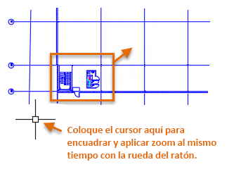

A continuación, se indica cómo se puede reducir la necesidad de encuadre mediante la combinación de encuadre y zoom.
Esta técnica desplaza el área de interés hacia el centro del dibujo a medida que amplía la vista.

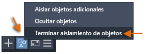

Algunos dibujos son lo suficientemente grandes y complejos como para ser visualmente confusos. Esto puede ralentizar su trabajo y provocar errores al realizar operaciones de encuadre y zoom. Por lo general, desactiva o inutiliza las capas que no son necesarias en ese momento. ¿Sabía que puede ocultar temporalmente áreas del dibujo con la función Aislar objetos?
La función Aislar objetos oculta todos los objetos, excepto los que ha seleccionado.

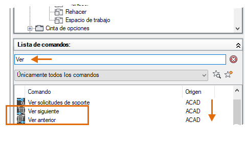

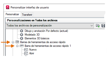

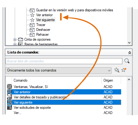

¿No sería estupendo poder avanzar y retroceder entre las vistas anteriores desde la barra de herramientas de acceso rápido?
Buenas noticias; esta configuración es muy sencilla.

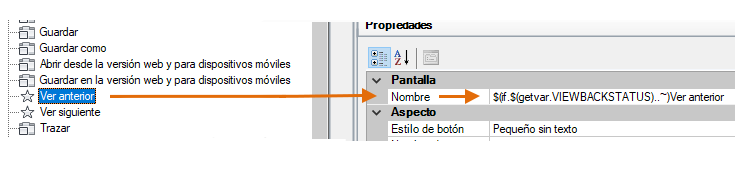

Por ejemplo, este es el aspecto que deben presentar las propiedades de Ver anterior:
Estas dos macros atenúan los botones Ver anterior y Ver siguiente al alcanzar el inicio o el final de las vistas anteriores.
La adición de estos dos botones puede mejorar su eficacia, sobre todo, cuando necesite ampliar y reducir la vista de un área de forma repetida.
