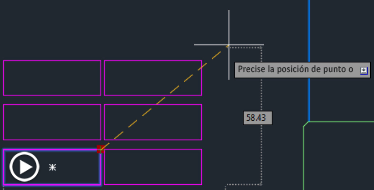

Vea el vídeo para ver cómo crear un bloque dinámico de tipo Matriz
Compruebe cómo crear un bloque dinámico de tipo Matriz
o cómo crear un bloque dinámico de tipo Simetría.
Compruebe cómo crear un bloque dinámico de tipo Simetría
